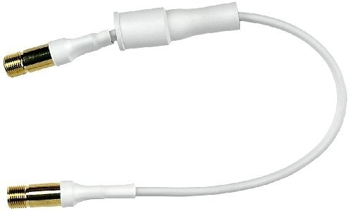

pour ce qui est du modele avec condensateur...laissez tomber...

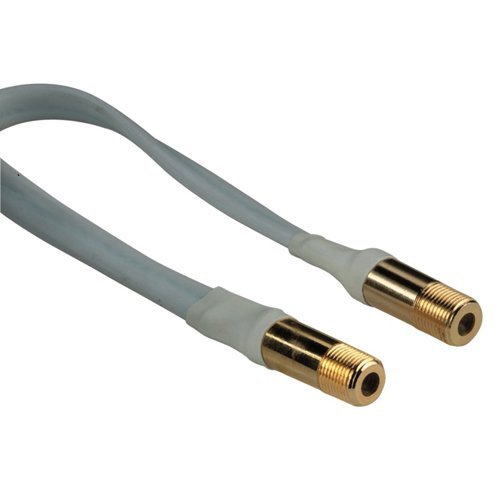

voici une illustration du modele extra plat ( longueur 21 cm ici a 7.9€ port gratuit:http://www.amazon.fr/gp/product/B004Y63Q8O?ie=UTF8&force-full-site=1&ref_=aw_bottom_links
attention aux mesures,certaines indiquent la mesure du cable de fiche a fiche,d'autres le cable plat uniquement..et en la matiere c'est souvent confus sur les sites, les designations produits sont souvent erronnees

Belle image, on voit clairement que c'est un dispositif stripline non blindé à moins qu'il y ait une métallisation de base reliée aux deux conducteurs extérieurs dans les surmoulages. Donc attention au sens du montage et à la nature du matériau du battant de fenêtre, espérons que ce n'est pas de l'alu. Du triplaque serait à mon avis plus sûr.

Bonjour,j'ai contacté des marchands en satellite pour avoir des renseignements concernant la longueur de mon câble car sur les sites que j'ai consulté,ce n'est pas précisé(longueur avec fiches ou sans fiches).Donc j'attends leur réponse,je crois savoir,mais c'est à confirmer que le blanc existe seulement en 20cm sachant qu'il me faut minimum 23cm,et 23cm sans les fiches,juste le câble.J'ai lu aussi un descriptif du câble couleur cuivre(le fameux câble avec condensateur) et c'était inscrit que la bande couleur cuivre est une bande de circuit imprimé de 1mm (circuit imprimé?)
Si c'était le cas,serait-ce plus fiable qu'un câble passe fenêtre normal?

probablement pas plus fiable mais apparemment le plus fin
qt a sa longueur??? toujours le meme probleme....
si vous avez peu de cable entre la parabole et le decodeur,ca devrait faire l'affaire..de toute facon vous n'avez pas le choix
le voici ici indique 26 cm et juste en dessous '28 cm'...:http://internet-par-satellite.com/asp-boutique/boutique/9603@cable_passe_fenetre_26_cm_avec_condensateur.htm
