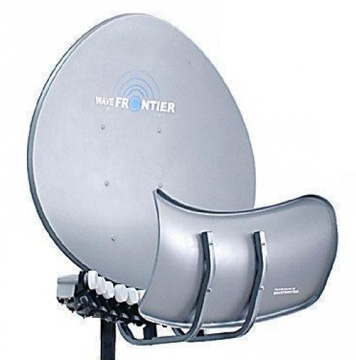

j'utilise ces WF T90 depuis leur sortie et si quelqun il veut me faire croire que ça foire sur le côte d'un WF alors soit il conais rien en WF soit il veut se montrer et faire le malin avec des gens qui conais pas le sujet.
je reusi à avoir le signal corecte sur un anciene WF même avec un alonge de + de 15cm après la fin de la barre de LNB, donc garder le rémarque pour vous que peut-etre vous conaisez le WF de les photo du Net, ou si vous avez un WF alors metez des réleves de signal d'extremites et je vous mets aussi et si le votre ne sont pas comme les miens alors vous ne savez pas régler un WF.
voila photo avec la barre en plus aprés la fin de la barrette de LNB:

bonjour Coplan,
bien sure que ce la melleur solution pour avoir plusieurs satellites avec une antenne fixe et avoir le zapping instantane, pas attandre qu'il bouge une motorisé. maintenant si vous mettez un bone antenne de 90cm bien pointe sur un satellte qu'on à sur la WF, evidement qu'il va avoir un ptit puissance de signal en plus me je préfere WF pour la facilité.
c'est un ancienne antenne que j'avais maintenant j'ai un WF originale blanche celle qui j'ai montrer ICI
j'ai même développé un calculateur pour Wave Frontier que j'ai mis sur mon site pour que les gens peut bénéficer, donc je conais très bien cet type d'antenne.
Je suis d'accord avec toi pour les fiches à compression je préfere même les fiches speciales exterieur ICI me ce la même rémarque que j'ai fait plus bas.
@benstar65, fait attention avec la coque avec le gel parce que ce ne pas bone pour des LNB Quad (ce que pour les single à la limté) parce que ça rentre pas 4 coque un à côte de l'autre (trop épais).

tu conais rien en WF si tu dite que aux extremite c'est comme un antenne de 70cm me tu fais le malin.
sur quelle site tu régarde les Maps de venir avec une connerie pareil pour Turksat 3? régarde ICI
il à dite qu'il habite à Lannemezan
Édité par satelisat le 22/01/2018 à 14:03:14

satelisat a écrit ↗et alors ce très bien qu'il y à un en plus très sérieus
si vous mettez tout sur un antenne WF T90
pour votre position il faut metre LNB de milieu de l'antenne sur Eutelsat 16°E et vous avez en extremités de 8W jusq'au 45E donc tout ce qu'il vous faut. (Elevation 37.73 et Skew 101.7)
Voici donc une belle imbécilité mettre la WFT90 sur Eutelsat 16E, donc pour Turksat cela fait 26° d'écart... donc c'est comme si on utilisait une antenne de 48 cm !! Bien vu les idiots
Voici un tableau répertoriant les pertes en têtes décalées réalisé par un vrai Expert, incontesté et incontestable !! (Sveiki, il se reconnaîtra)
Bien sur, donc près de la frontière espagnole, Turksat avec une 48 cm, cela va le faire !!
Édité par tompouce le 22/01/2018 à 14:11:16

une autre example de WF comme il y à plein aux gens qui save bien exploater leur antenne avec 3 LNB décale par rapport à la barette de LNBs.
croiez vous que tous ont mis ces LNB décale s'il n'y avait pas une bon puissance du singnal aux extremité? soions serieux, ils sont pas la pour que ca done bien sur la photo...
@kiki j'ete le prémier à répondre à benstar avec calm et géntilesse
tontonmich
le 22/01/2018 à 16:30:42
C'est a mon idee un montage completement c.n
Les extremites, surtout avec les "rallonges", même si ca fonctionne..un peu, c'est du montage "bidouille" qu'aucun antenniste serieux ne ferait.il est impossible que les mesures de reception soient bonnes.
C'est idiot et ca ne sert a rien.
Édité par tontonmich le 22/01/2018 à 17:33:39
Coplan
le 22/01/2018 à 16:33:08
satelisat a écrit ↗
Où as tu trouvé cette photo ? Un vrai geek en tous cas. 16 têtes dont 3 hors rail et toutes en twin !
Chapeau pour le montage, le câblage et les commutations.

pour ne pas laisser le doute en ce qui concerne cet antenne Wave Frontier, practiquement une sorte d'antenne "Grégorienne offset" ou toroïdale si vous voulez, malgrée que je n'avais envie de sortir faire de test, j'ai fait en vitese quelques uns.
D'après ce que vous voyez sur les photos je mis le LNB en fin de barette de LNBs (il falait encore quelque mm me je ne pas placer un alonge): PHOTO 1.
PHOTO 2 et 3 on vois les donne d'un frecv. de Turcsat et aussi son spectrum (pas mal pour ce qu'on dite de fin de barette n'est pas?)
PHOTO 4, les donne au récepteur et 5 et 6 on voit les image des 2 programmes turc avec un récepteur de test (tuner pas très sensible) et >30m câble et je vous laise jouger les résultats.
PS. je ne pas affinée le réglage je n'avez pas envie.
PHOTO 1:
PHOTO 2 et 3:
PHOTO 4:
PHOTO 5 et 6:
CONCLUSION:
C'est une très bonne antenne multi-satellite, si elle est bien régle.
De tout façon le réglage ce aussi simple que pour un antenne offset si on conais les étape à suivre (peut etre je l'expliquerais un jour)
pour le reste ce des spéculation ou polémique...
PHOTO 1:
PHOTO 2 et 3:
PHOTO 4:
PHOTO 5 et 6:
CONCLUSION:

si vous acheter un WaveFrontier T90 pour votre position vous pouvez placer le LNB pour le satellite Astra 19E au millieu de la barrete et l'inclinaison de l'antenne est 102 (voir photo 3 du lien du bas). Pour le réglage je expliquer ICI
avec cet position vous avez le satelltes du 45E au 8W. inutil de specifier que il faut avoir un vu dégagée vers le sud ou vous placer l'antenne. si vous achter un Cahors BigSat alors il faut nous dire parce que ce une autre réglage.

Alors j'ai contacté 2Galli super sympa, qui m'a fortement conseillé le T90. Et va me préparer un inventaire de ce qu'il faut, et par la suite m'expliquer au mieux comment régler une multifocus.
Je vous tiens informé. Merci Satelisat.

Pas de soucis pour tenir informé de l'évolution, j'ai commandé le mat de 2m diam 60, le lot de deux fixations murales avec un déport de 50cm, et la semaine prochaine "après la paye" je commande la wavefrontier T90. Après la commande 2galli m'a promis de m'expliquer en détail comment régler les têtes car d'après ses dires, elles se règlent pas exactement comme une parabole normale.
Et là, j'en appelle aux propriétaires, comment régler une tête et une parabole T90 ?

bonsoir, d'après 2Galli que j'ai eu tout à l'heure au téléphone, il m'a dit que pour régler les têtes, c'était complètement différent d'une parabole normale. Aurais-tu des conseils à me donner pour régler les têtes une par une sans trop de difficulté ?

benstar65 a écrit ↗Pas de soucis pour tenir informé de l'évolution, j'ai commandé le mat de 2m diam 60, le lot de deux fixations murales avec un déport de 50cm, et la semaine prochaine "après la paye" je commande la wavefrontier T90. Après la commande 2galli m'a promis de m'expliquer en détail comment régler les têtes car d'après ses dires, elles se règlent pas exactement comme une parabole normale.
je t'avez dite avant qu'il faut lire sur le lien du bas pour régler un WaveFrontier:
https://forum.telesatellite.com/showthread.php/3628-WAVE-FRONTIER-R%C3%A9glage
