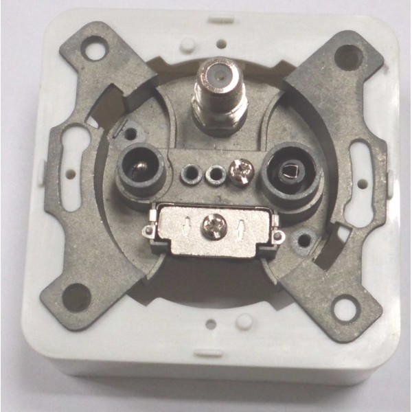

j ai ca comme prise murale ou l on distingue deux fleches . donc pour supprimer un raccord j ai le cable qui descend certainement du toi sur la fleche qui point vers le haut et donc j ai brancher direct mon cable sur la fleche qui pointe vers le bas a coté . ( ca supprime un raccort )

perso je pense que le boitier dans le mur ou y a trois type de connexion est mort .
au debut j ai brancher sur la prise sat et ca a pas marcher . la prise femelle hertzien marche pas non plus , seule la prise femelle hertien fonctionne .

sinon j ai un repartiteur deux voies aussi mais quand je le branche j y perd

je vais commencer par sauter le boitier de branchement pourrie et mettre un raccord direct pour voir .

En effet, un répartiteur affaiblit obligatoirement le signal, même si tu ne branches qu' 1seule sortie sur les 2 disponibles.

merci de ton retour , non en faite je sais meme pas pourquoi il on mit ce boitier 3 connecteurs car derriere j ai qu un cable qui si branche . ensuite pour repondre a ta premiere question non je ne recois aucune des chaine que tu a citer ;-)

bon c est bon probleme resolue ^^
j ai reflechis a ce que tu ma dit qu il etait normale q un repartiteur double fasse une perte de puissance donc du coup j ai retirer la prise 3 prise ou etait raccorder mon fils et je me suis piquer en direct sur le fil rateau .
du coup malgrer les 23m de cable j ai toute les chaines en qualité hd avec puissance du signal a fond sur la tv .

Derrière ce boitier, tu auras toujours 1 seul câble car ce boitier est installé dans le cas où on a une antenne TV et une antenne FM et une parabole satellite, elles sont toutes les 3 couplées pour tout passer sur 1 seul câble, c'est ce boitier chez toi qui va découpler pour pouvoir brancher ta télé, ton tuner FM et ton décodeur satellite tout ça alors que tuas juste 1 seul câble qui arrive jusqu'à ton appartement.

en tout cas sans ce boitier qui decouple j ai beaucoup plus de puissance dans le fils et en bref moins de perte dans ma chambre c est impec ^^
