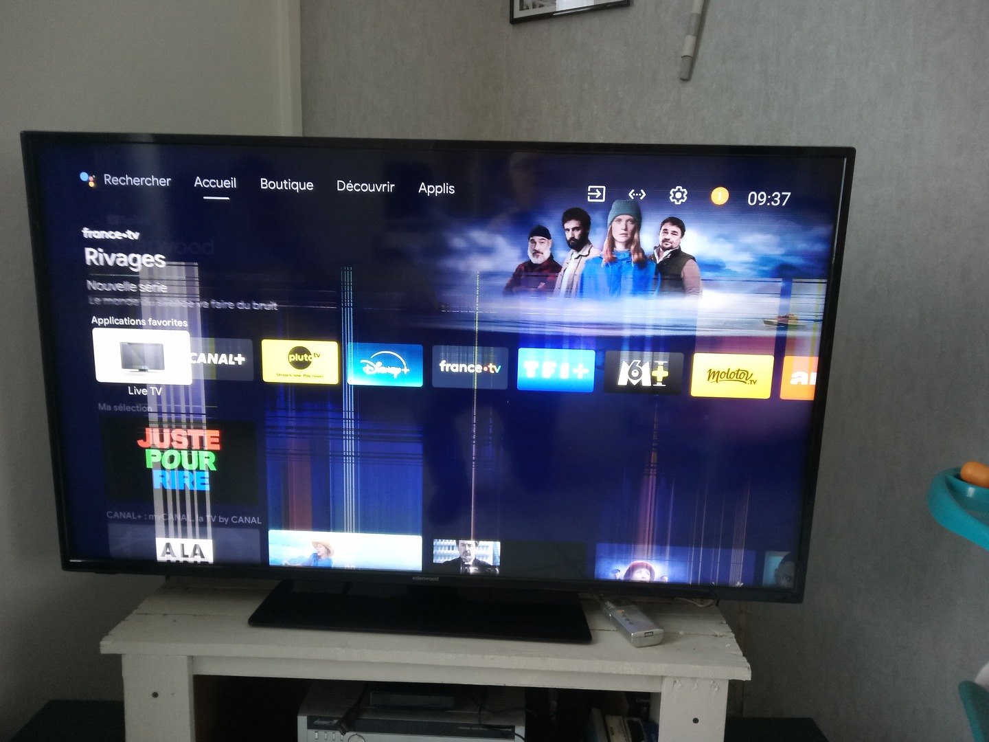

Bonjour la communauté et meilleurs voeux. Mon 127 cm EDENWOOD fait des lignes blanches verticales sur l'écran, ça vaut le "coût" de réparer ou c'est mort ? Merci...

Peux tu poster une photo du défaut ?

C'est ED50C00UHD-VE. Pour poster une photo, à 68 balais je ne maitrise pas tout sur l'informatique, peut-être comment faire ?
Pour poster une photo, tu cliques sur la septième icône (carrée juste après le globe terrestre) et dans la fenêtre qui s'ouvre tu indiques l'emplacement de ta photo sur ton ordinateur et tu cliques sur "OK"

Est-ce que ces lignes verticales sont fixes et permanentes ou sont elles intermittentes ou/et mobiles ?

marceljack bonjour, les lignes sont permanentes, sont fortes dès la mise en marche du tv et quand il y a des titres en bas de l'écran, et les lignes sont horizontales et faibles quand le tv est chaud et sans titres dans l'écran.

mauvais contacts sur la carte vidéo ou sur les nappes de liaison smiley

c'est la télé qui semble avoir un problème, elle n'est pas tombée ? va falloir l'ouvrir (ou la faire ouvrir) et vérifier toutes les connectiques.

Effectivement cela ressemble à un problème de contact des nappes qui relient la dalle à son électronique ...

Merci à tous. jérôme04 le tv n'est jamais tombé mais quelquefois je l'accroche en passant et on dirait qu'elle se tord légèrement...
